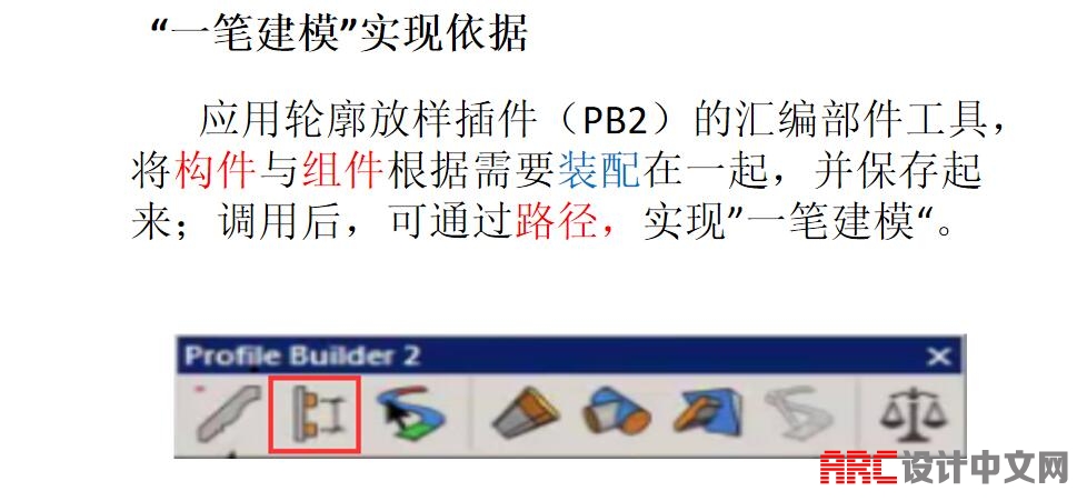

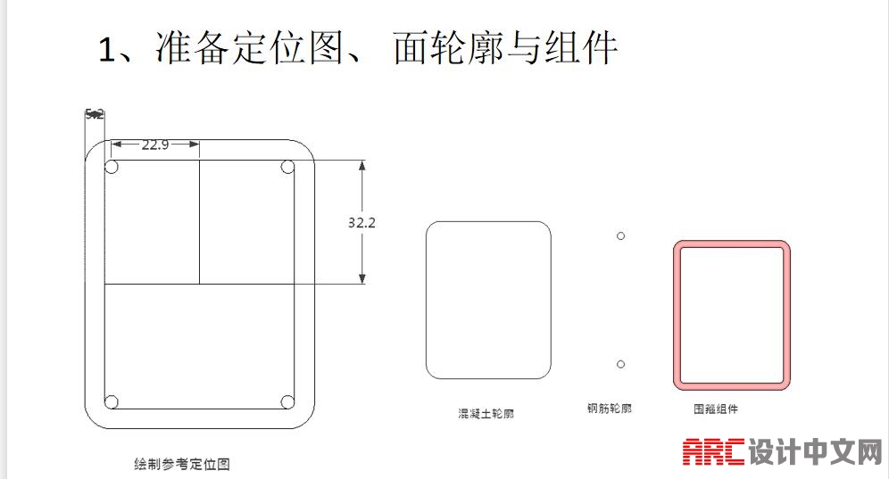

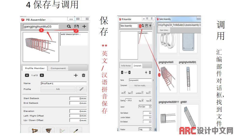

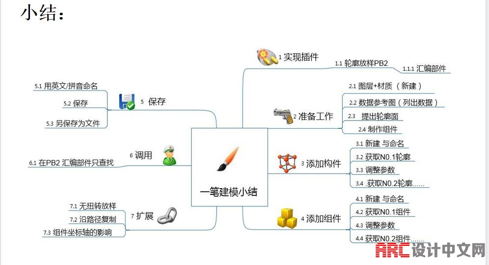

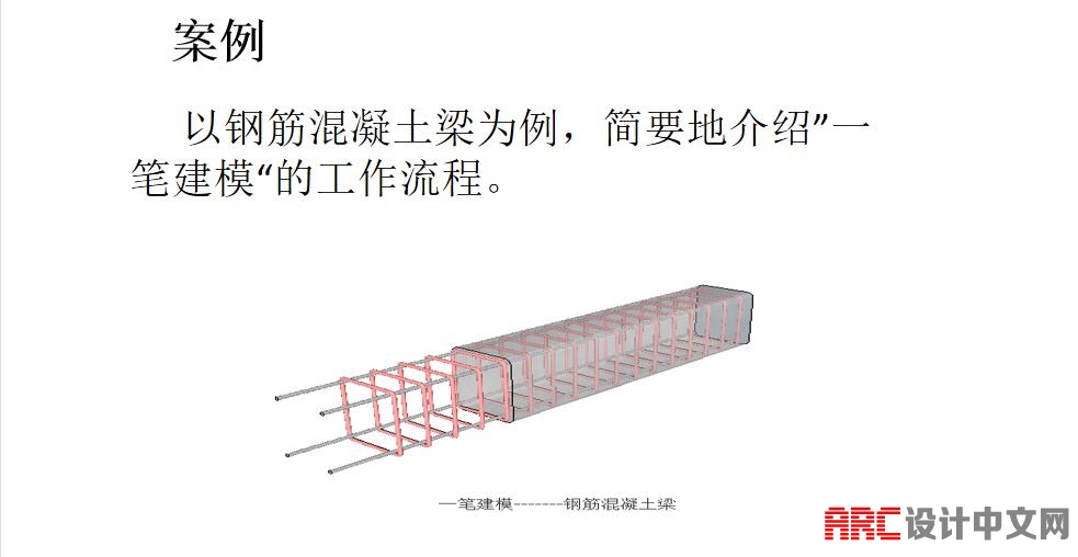

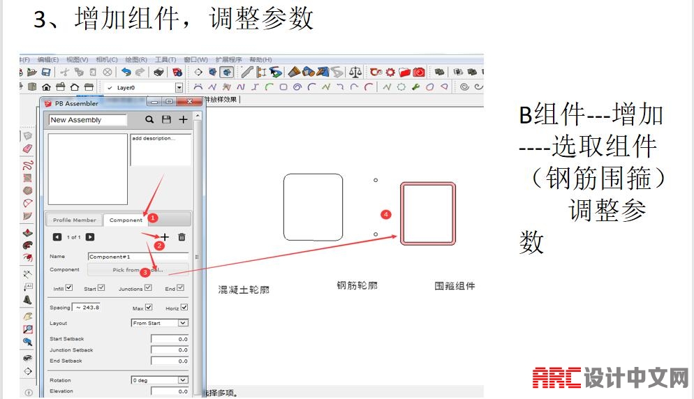

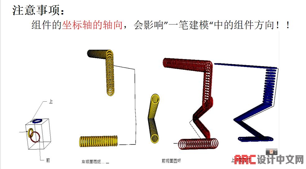

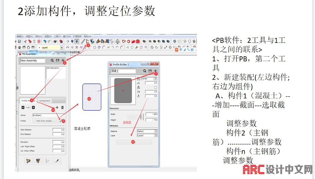

能否实现“一笔建模” ? 当然,能!!现以钢筋混凝土为例(2020年),感兴趣的朋友可用PB3软件试试。
