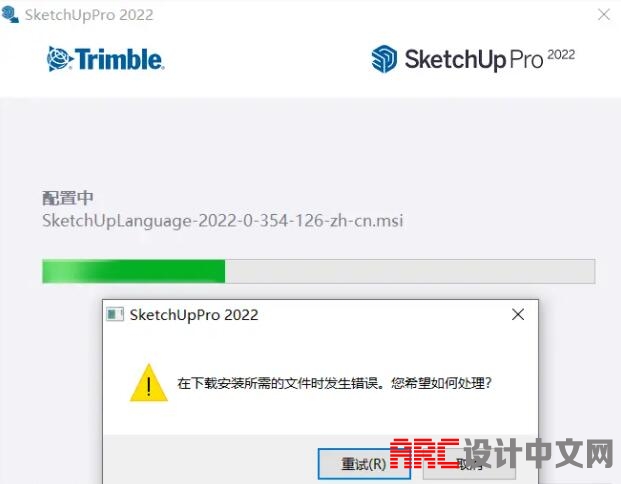

在我安装sketchup2021/2022时候,发现进行到下载必要的zh-cn.ms文件时失败.从而终止安装。网上也搜索了一下解决办法,有几个但是都不全面,也含糊不清。
经过反复测试,发现几个问题;
1. 安装sketchup2021/2022英文没问题!
2. win10安装没有问题!
3.win7安装失败!
安装装失败图如下;
1.
2.
现在终于弄明白了,可能是win7系统官方停止更新的原因,我们在安装时无法连接下载zh-cn.ms文件,因为其它系统都是比较好安装,估计WIN7用的人还是比较多,大致都是用习惯了界面,win10界面我就不习惯,看样子以后还是要改变习惯了。
