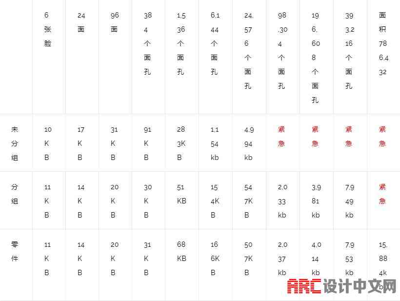

我看一下比较所有包含相同矩形棱形的文件的大小。
下图三个文件包含未分组,分组或相同矩形棱镜完全相同计数的组件。
结果如下图。
如果这样肯定模型会崩溃。
Sketchup文件大小比较:
结果非常明显。不分组的面不仅使skethup模型修改起来麻烦,而且还会明显增加您的sketchup模型文件大小。
很奇怪的是,组创建的文件大小始终略小于组件。
我们应该如何控制sketchup建模时候最大化缩小模型文件大小的方式?
应尽可能避免使用未组合的元素。
它们使得难以筛选文件并明显增加文件大小
每当您创建同一对象的副本时,都应该使用组件 - 特别是如果您有可能想要返回并修改该副本。
即使sketchup组件保存在比组文件大(kb),组件的好处(但我们在sketchup设计保存为...的作用,编辑修改相同的项目,制作动态的可能性等)远远超过对文件大小的轻微影响。
此外,sketchup似乎能够比组更容易处理重复组件。
对于您的标准型号单位,组件只是必须的。
