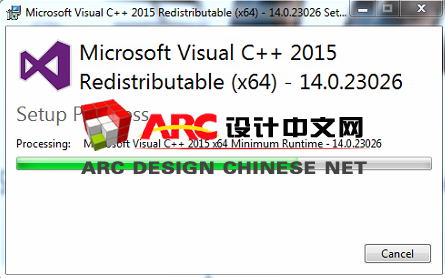

1.一般在Windows7上安装SketchUp Pro的2017年的的基本错误
在图1,2,3 2错误提示在安装过程中通常出现的SketchUp Pro的2017在Windows7的系统。
1.Windows7的Service Pack 1(SP1)
2.禁止安装.NET framwork 4.5.2
3.无更新修补程序KB2999226
4. 禁止安装Visual C ++运行64位
解决办法:
第1步:检查Windows7 Service Pack 1的没有。在运行类型WINVER
如果没有,那么下载SP1更新包的Windows 7 SP1 64位。
在这里:  http://goo.gl/AXOj  (903.2 MB大小)
第2步:下载.NET framwork 4.5.2
这里下载:https://www.microsoft.com/en-us/download/details.aspx?id=42642
第3步:下载  的Visual C ++运行时64位置:  https://www.microsoft.com/en-us/download/details.aspx?id=48145   (选择vc_redist.x64.exe)
第4步:下载更新包  KB2999226这里:  https://www.microsoft.com/en-us/ ... ation.aspx?id=49077
你做了上述4个步骤。如果没有发生错误,那么你可以继续安装的SketchUp Pro的2017年正常。
