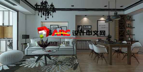

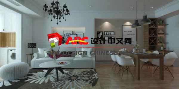

这个制作或许对于许多设计师的朋友们都会了吧,先不多说,有图有真相。“3"是最终成图的效果,感觉怎么样?还不错吧,个人觉得这个方法可以弥补渲染的不足。对于新手、还在学习vfs渲染的朋友们有福了,可以用这个方法你弥补你渲染效果的不足(用线框来弱化视觉直接对效果图的冲击),瞬间让你做的效果”图高大“。
1、需要一张你渲染的JPG格式的图片
2、用su导出一张和渲染一样大小的JPG格式的图片
就是这么简单,直接用1+2就等于3了。

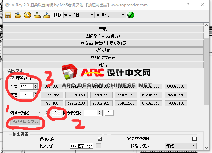

注意事项:1、为了保证su导出的图片和渲染的图片像素一样大小,需要渲染的时候"获取视口长宽比",锁定后再调像素的大小(以上步骤是为了配合su导出图片的大小,因为su导出图片的小就是根据视口长宽比来导出图片的)。2、su导入图片需要把模型显示调成”消隐“模式,然后再来调线条的样式(这个就根据个人的喜好来调整)。
ps:为了效率我做的那张图直接用的VR室内场景、测试的参数,没有做任何参数的调成,最后出来的效果貌似还不错,你觉得呢?
