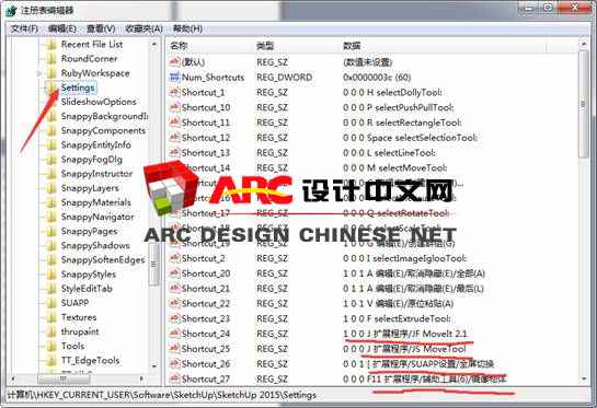

注册表路径HKEY_CURRENT_USER\Software\SketchUp\SketchUp2015\Settings

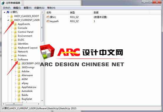

点击开始,打开运行,在运行中输入regedit回车,打开注册表。
双击第二个文件HKEY_CURRENT_USER,展开文件夹,双击Software。
找到Software下的SketchUp,双击SketchUp展开文件夹,继续双击SketchUp 2015。
如果是6、7、8版本的就找Software下的Google
找到SketchUp2015文件夹下的Seetings单击(此时注册表的右边表示的是快捷键注册表)。

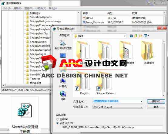

右键Seetings点击导出,保存在你选定的路径下。
文件名随意,方便记忆就好,保存类型默认的就行,一般是reg格式。
至此,无论今后重装多少次SU,安装完毕之后,只要双击你之前导出的快捷键注册表,一切如旧般快捷键,使用如风……
