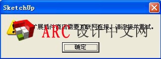

当在SketchUp程序中打开模型库或者插件商店有困难的时候,会出现下列情况。
这个问题原因为谷歌浏览器在中国大部分城市被屏蔽,sketchup中的链接指向谷歌,所以很难链接。
通知需要网络连接,或者打开后一片空白,或者出现下图状况。
这里有以下几种步骤应该可以缓解这种连接困难的情况。

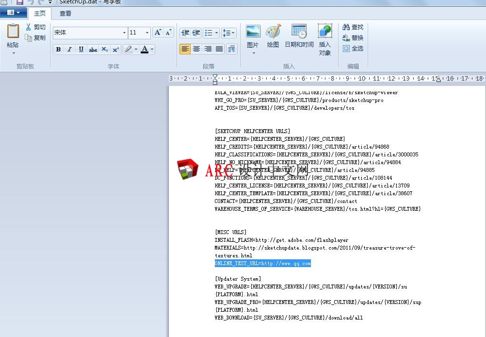

针对中国用户的网络情况,可选用另外可行的方法:请寻求公司IT管理员做以下几步来更改电脑中的设置。
1. 找到C:\Program Files(x86)\SketchUp\SketchUp 2014\Support
苹果系统的用户请找到
Applications/SketchUp2014/SketchUp.app/Contents/Resources/Content/SketchUp.dat
可直接打开“Finder”, 在直接Command-Shift-G,点击“Go”, 即可锁定到需要找到的SketchUp.dat文件。

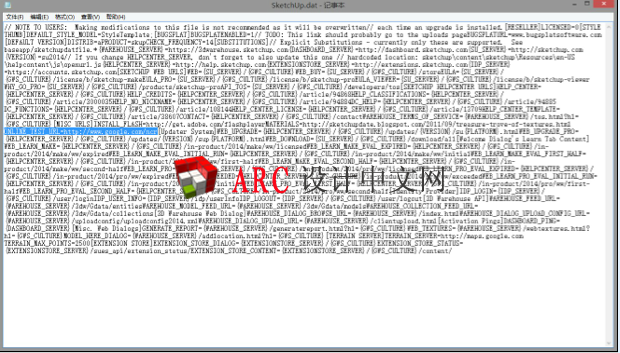

2. 打开SketchUp.dat文件,使用文档编辑类软件,例如 笔记本,写字板
3. 随后查找到这行命令
    替换下列代码:
ONLINE_TEST_URL=http://www.google.com/ncr
4. 把其中的 URL 地址改成连接时不需要转连接,或者会受到Proxy影响的地址。甚至可以改为企业内部网站,例如:
将ONLINE_TEST_URL=http://www.google.com/ncr
改成:
ONLINE_TEST_URL=http://www.baidu.com  或者 http://www.qq.com/
或者改成:
ONLINE_TEST_URL=http://intranet.mycompany.com
覆盖保存好,退出。 再次重新启动SketchUp程序。
