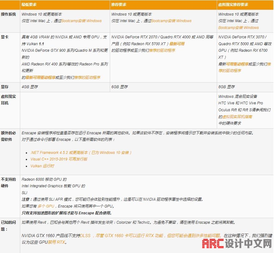

概述:Enscape 使用光线追踪进行实时渲染,Enscape 执行的几乎所有计算都在显卡 (GPU) 上处理。因此,您的计算机至少应满足下面列出的最差推荐系统需要。
此外,尽管不是必需的,但我们建议您将 Enscape 与双显示器同时使用,因为 Enscape 已针对双显示器设置进行了优化。
所支持的软件:
Enscape 3.3 插件适用于以下软件版本:Revit (2019、2020、2021and2022 ) * _
SketchUp Pro(2019、2020、2021and2022)
犀牛(6.0and7.0)
Archicad(22、23、24,and 25)
Vectorworks(2020(Service Pack 3)、2021、2022)
*Revit 2018 不支持Enscape 材质库或Enscape 材质编辑器。此外, Enscape根本不支持 Revit LT,因为 Revit LT 本身不提供任何插件使用它的方法。
除非在安装过程中另有说明,否则将为所有上述软件安装 Enscape 插件。这意味着您不需要特定于每个软件的专用安装程序,并且您可以在安装过程中指定要安装 Enscape 的软件 。
注意: 与其他两个 Revit 插件存在冲突:Colorizer 和 Techviz。为避免不兼容,请在安装使用 Enscape 之前将其卸载。
系统运行:
Enscape 使用您的显卡 (GPU) 执行其渲染,但 GPU 必须具有专用 VRAM,而不是英特尔集成显卡芯片中的共享 VRAM。例如,如果您的系统 CPU 和 RAM 能够处理Revit,并且您有一台功能强大的 GPU,那么 Enscape 应该可以工作。值得注意的是,一台好的 CPU 可以帮助加快 Enscape 的加载时间。运行 Enscape 的系统需要以及可以从 Enscape 导出的单独可执行文件 是相同的。
还建议您的互联网连接快速且稳定,并且您应该使用直接电缆连接并尽可能避免使用 Wi-Fi 连接,因为这会减慢资产库的加载时间。
注意:实时渲染性能可能会受到项目大小的影响,因此下表提供了我们建议在定期处理大型 CAD 项目的情况下推荐的最差 GPU 规格。在列出 VR 的地方,GPU 的反应(处理器)比 VRAM 的数量更重要,尽管您应该始终尝试使用具有尽可能多的 VRAM 的 GPU。
