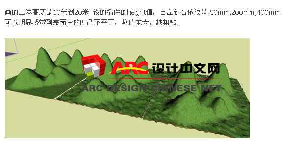

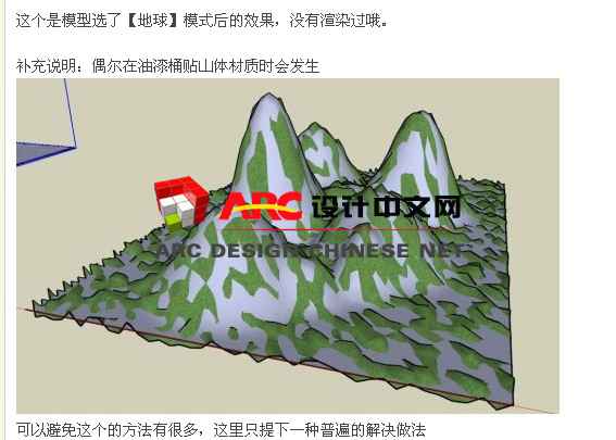

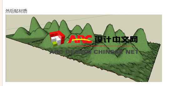

插件说明:
中Sandbox【地形工具】建立的地形然后点击plugin菜单下面的random-tin,【补充说明:这个插件的选取物必须是组群,组件也是不行的。】
输入放点的平均起伏真实高
度(height),数值越大山体表面越粗糙,下面是几张不同高度数值对比。

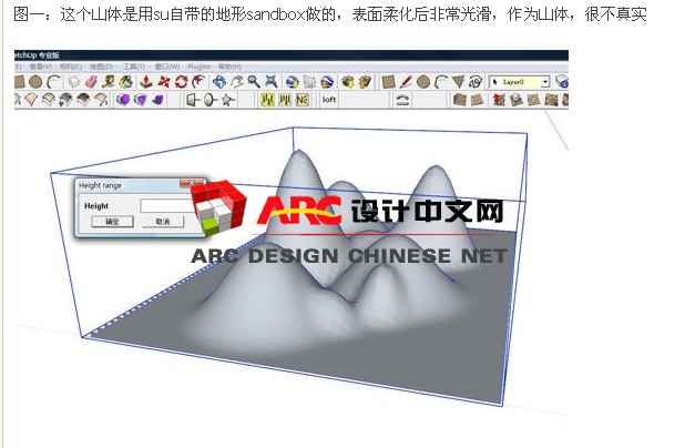

图一:这个山体是用su自带的地形sandbox做的,表面柔化后非常光滑,作为山体,很不真实
