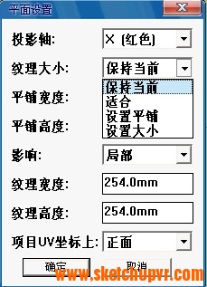

Plugins菜单下你会发现它在UV下的投影 - >平面
或者如果你选择一些与几何的纹理,然后右击。
投影轴X,Y或Z
纹理大小:
保持当前的大小,尝试做到这一点。
适合延伸的纹理,以适应的范围。
设置平铺让你设置多少次的纹理平铺。
(宽度和高度的11将作为适合相同。)
设置大小,可让您指定有多大,质地应与全局影响力的模式,它实际上的变化,在材质编辑器的纹理尺寸值会受到影响,使该纹理的对象。
平铺宽度/高度:多少次的纹理对象之间的平铺。
影响:本地或全局设置大小。
纹理的宽度/高度:纹理的大小。
UV的项目的上:正面,背面或两者
