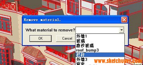

这个插件原来叫做Remove Materials,现在更名为material Tools (材质工具),功能更多更实用了。
本插件需先安装TT_Lib2才能运行。
插件位置Plugins > Material Tools
具有以下功能
Instance Material to Faces
可将组级别的材质传递到面级别上。
Remove From Entire Model
删除全部实体材质。
Remove From Selection
从选择集中删除实体材质
Remove From All Edges
删除全部边线上的材质
Remove From Faces and Edges
删除全部边界及表面上的材质
Remove All Backface Materials
删除全部背面材质
Remove Specific Material
通过选择材质名称进行材质删除
List Textures in Console
列出全部材质贴图并按像素大小进行排列
Apply Colour Adjustments
烘培颜色调整到材质贴图上
