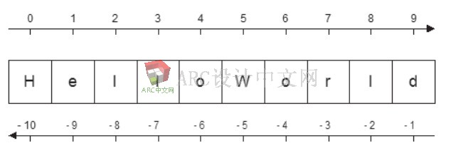

如果索引的数是整数,索引的位置就是从左开始的,如果是负数的话就是从右边开始的,具体的索引值可以参考下图:
下面的命令展示了如何使用负数来获取子字符串;
"HelloWorld"[-10..-6]
"HelloWorld"[-3...-1]
打印结果依次是:Hello,rl

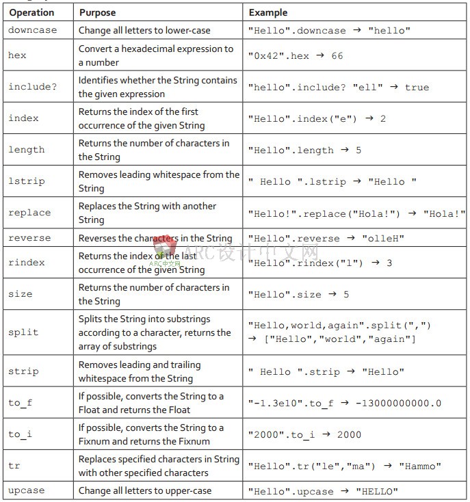

下面的表格列出了一些字符串的方法,想要产看更多的字符串方法可以访问:http://www.ruby-doc.org/core/classes/String.html
