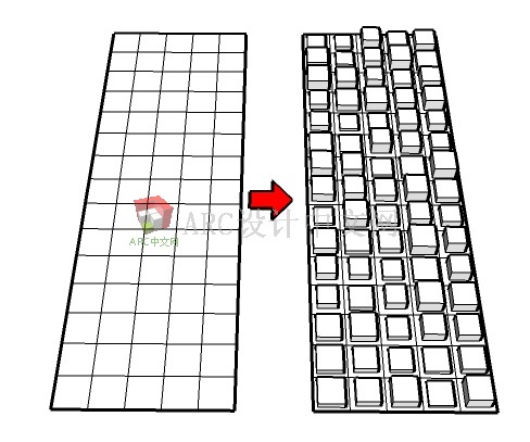

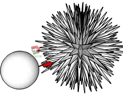

这个插件和很相似Protrude挤压细分,可以随机的对多个面进行挤压、缩放的操作。
大师提醒:运行时需要同时安装offset.rb和progressbar.rb文件。
使用一个生成是几何添加到模型给它的复杂性一个附加位。它发明了星际大战的模型amking队,从那时起一直是3dmxs的主要工具之一。这个插件不会做的非常精细的生成,但它确实基本相当不错了。
从当初到2.2版本!现在插件能工作在组和组件!(以前经常经崩溃,如果你没有注意到:()
这些是输入设置:
最小高度:最小的生成的高度
最大高度:最大的生成的高度
最小偏移:最低限度偏移新生成面
最大偏移:最大为新生成面偏移
偏移或原来面(1或0):此设置为1或0。下面的图像是仅示出示例,其中它被设置为1。所有其他显示0值。
范围:缩放生成。 100没有形成规模的变化。 20将20%的原始大小 - 小很多。 200=200%或原来的两倍大小。
