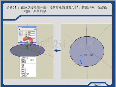

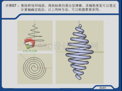

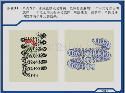

[技巧类] sketchup各种弹簧建模方法
发表于 2013-7-25 20:26:34 | 显示全部楼层 |阅读模式
搜狗截图20130726042047.png 搜狗截图20130726042359.png 搜狗截图20130726042429.png : f1 v5 E& s1 G8 Z4 h) E  D% x9 j! ?
! C& T0 B+ [0 S( B- n: Y) G
Sketchup弹簧建模.pdf (6.07 MB, 下载次数: 120)
