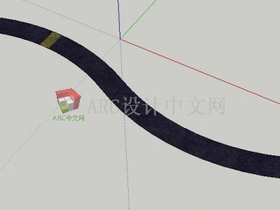

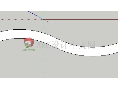

为了防止右键菜单过长,取消右键访问菜单选项;接下来在Sketchup中简单的画一条公路;2 E2 a) t- D* ?* f% w3 B  n- A
; i: A6 [1 @. b- d7 J 003.jpg
! H9 z: U7 P$ j8 ?/ P删除面,只保留边线:
2 {) L4 b7 f. Z 004.jpg 4 C: C* V0 O* ?; V

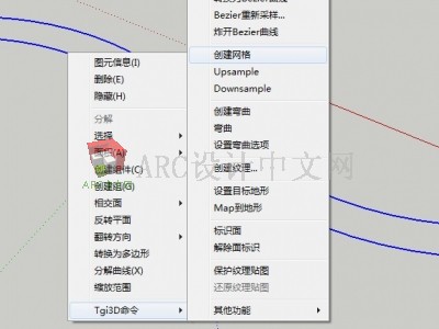

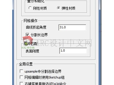

2 B3 s- H0 B( N2 d5 m选择线条,然后右键选择tgi3d命令,创建网格! a) \5 x- J6 C  |# O" \
1 r7 ?7 _8 }: a* U- x  y# b" i  l5 ?8 @7 p7 g
给网格添加一个材质

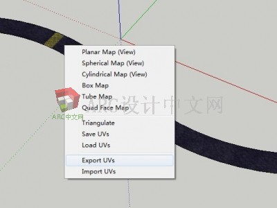

用SketchupUV导出Obj  d7 R! N) ^; K) _' q. W$ R
007.jpg , ~/ E0 J2 R/ z" F2 R' l$ Y

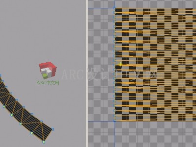

( v  w5 F) e( h0 v4 w在RoadKill中展平UV! ?( {' F* R8 D% p
008.jpg 0 ]2 A  n3 [8 e( G4 C
009.jpg % T" o' h4 c: l1 Y+ y/ v5 I

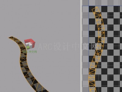

将展平后的UV重新导入Sketchup; H  n% [4 _8 d0 i
' ?2 @8 n( _/ ]- C# h7 B' V, V
5 t7 m+ N; t# F/ z% v输入“*15v”,纵向平铺贴图- i' f7 _$ c. A- v5 L) J
4 }( X% m& L$ Q1 |; a9 ?. Y* X8 w& q: j9 ^

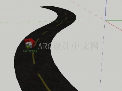

最终结果如图
0 S! p, x  u/ L5 Q, _+ B( U. \ 012.jpg + f5 S5 `, L  c7 s; i3 N/ O) P
