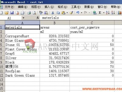

感谢javeeye的玛雅牛,现在可以直接输出到excel了
*.so及*.rb文件放在plugins目录,*.dll文件放在windows\system32目录下。
版本历史及使用见:http://www.sketchupbar.com/thread-5964-1-1.html

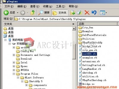

目录:rb及so文件放在su\plugins目录下,dll文件放在windows\system32下

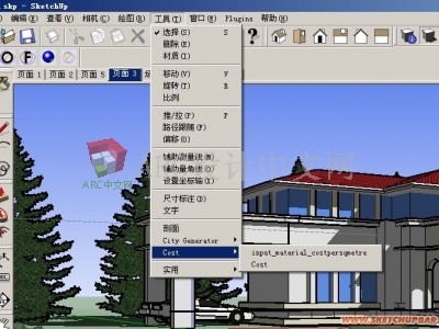

在su工具菜单下可以找到cost子项菜单,点击调入插件

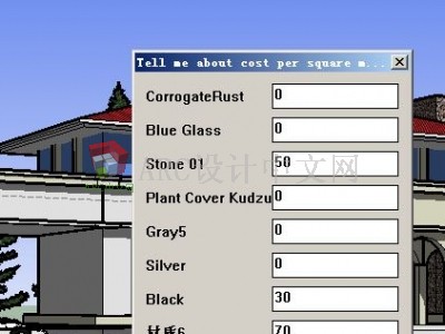

可以输入不同材质的单价,具体用法有很多,可以把权重视作单价,比如阳台算0.5,其他算1等等,
还可以区分底层及楼层材质,分别计算占地面积及楼面面积等,根据需要灵活运用

输出到excel里处理
