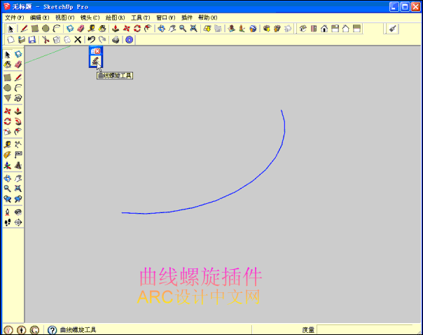

本插件沿着曲线或者直线生成螺旋线,并可以沿螺旋线路径成管,和以往的路径螺旋相似,但这个版本功能更加强大。
插件安装:
下载本站压缩包解压后得到下面的文件,复制粘贴到SU安装目录plugins,重启SU完成安装。
使用说明:
1.你可以给一个值(这些值可以是正或负)的半径为结束的螺旋开始和另一个
您可以定义螺旋的圈数(这个值可以是正整数或负的十进制)
2.指定线段的数量,使每转一圈的螺旋(这个值可以是正数或负数的十进制整数)。
3.修改开始螺旋角度(角度值应给予以度为单位的,可以是整数或小数)。
4.设置“乱旋”的水平,这可以添加不同的随机值相关联的每个转弯半径螺旋。这种乱旋的强度会更高,当输入值是1(输入的值必须是0和1之间)。
5.从5个不同的选项,你可以选择一个参数叫做“顺延曲线”,它定义的螺旋曲线是否会顺利。
6.(如何顺利被推荐为最好的结果)。
7.“计算模式”简单地总结了多个内部参数,不会很容易地被用户理解。有时很陡的曲线可以导致不想要的结果,在这些情况下,可以流畅的曲线,或者一点点不同的测试可以通过不同的“计算方法”,以找出哪些方式来获得最好的结果,特别是曲线。如果你是不是有问题,最好是离开这个值推荐模式(C)。
8.您可以设置螺旋线的旋转方向,即沿顺时针方向的旋转或在相反的方向,在这个意义上。
9.螺旋体可以创建具有曲线或圆形管。
10.如果你选择创建管,你可以设置你的无线电(输入的值必须大于零,并且是正整数或正小数)。
11.您可以指定的管(它可以是一个最小的3条边等于就是三角形,并且该值必须为正整数)的边的数目。
