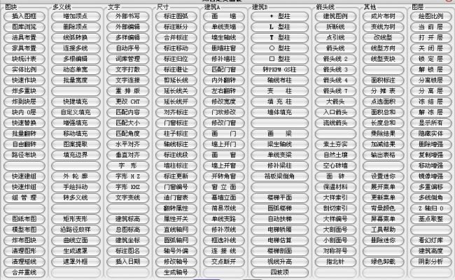

免费迷你建筑工具 版本V4.0正式版
版权属于Mai.C.Y,<szmaicy@21cn.com><szmaicy@tom.com>
请到下列地址下载免费的迷你建筑工具
网络 U盘:http://szmaicy.ys168.com
QQ号:509157557
迷你建筑工具QQ群:38158839(已满) 117851704
AutoCAD 是AUTODESK公司的产品,详http://www.autodesk.com/
◆ 声明:任何人不得修改 mytool15.vlx 文件及版权声明。每个人均可复制、使用及传播此工具。本人及工具未声明或隐含任何保证,使用《迷你建筑工具》程序,纯属用户个人的选择,作者不对此工具程序造成的任何损失负责。
◆ 本人职业是建筑师,利用空闲的时间编写了这个工具,目的是为了提高自己制图速度。工具的开发在1993年从 AutoCAD R10平台开始,期间很多人提供了宝贵的意见。在2000年,我将工具发到的网上,给人免费使用。
◆ 主要特点:这是一款完全免费、无须注册、没有任何功能限制、也没有时间的限制、功能类似于天正建筑 3.0版的工具集式AutoCAD 建筑插件,它命令精简、功能强大、使用简单,集成了同类建筑软件的大部分常用功能,符合一般建筑师的设计和绘图习惯。强大的定制功能,除了不影响用户的绘图习惯外,还可以很好支持在其他工具集类建筑插件下绘制的图纸文件。
    1.  核心程序用 AutoLISP 语言编写,经 Visual Lisp 编译为 VLX文件,支持AutoCAD 2004+ 的中文版和英文版。
    2.  绿色软件,不往系统添加任何文件。
    3.  除了专门为建筑设计编写了大量功能外,本工具还针对AutoCAD 的弱项,如文字处理、图库编辑管理、图层管理等,为
        用户提供了一个非常好的解决方案。
    4.  因每个人的缩写命令习惯不一样,本工具不修改缩写命令文件acad.pgp。
    5.  操作简单,方便新手入门。本工具的设计出发点是: “屏幕菜单配合命令使用,以点击菜单为主 ”。点击菜单的优点是不用记住繁琐的命令。ACAD本身的一些功能强大的命令,如过滤器 filter 和更改文字的Chtext,由于开关繁多和使用复杂,以至用者寥寥。有鉴于此,本工具的命令尽量简化令人头疼的开关,必不可少的均能在屏幕菜单上找到选项。方便快捷的屏幕菜单正是本工具的精华之一。充分利用屏幕菜单, 能节省大量画图的时间。命令mini_menu 或快捷键 CIRL+F1可开或关屏幕菜单。

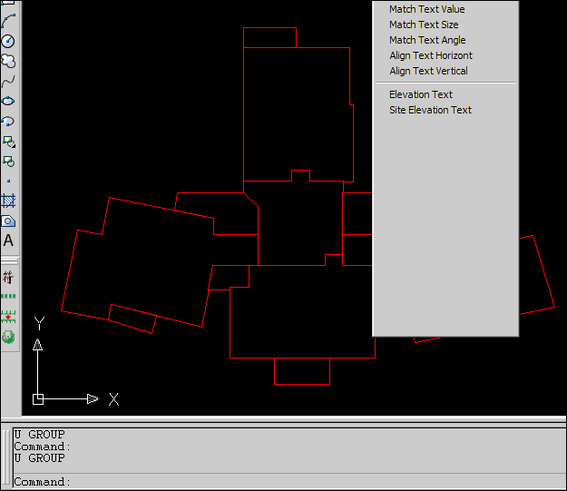

◆ 三个安装方法:
    1.为避免覆盖其他文件,建议将程序放入一新建文件夹,就以 “d:\a14\”为例,然后将ACAD快捷方式属性的起始位置改为 “d:\a14\”,按确定后安装完成。双击此快捷方式进入ACAD后会自动添加工具路径和加载工具菜单。
    2.如果要与其他插件同时使用,或《迷你建筑工具》的acad.lsp文件与其他软件冲突,可将acad.lsp文件改名或删除。安装步骤同前面方法。进入ACAD后在命令行依次输入:
      (command "menuload" "toolbarc.mnu")
      minimenu
    3.将程序放入一文件夹,进入ACAD后,将此文件夹内的文件“将此文件拖入ACAD绘图区安装.lsp”拖入ACAD绘图区,安装完成。
◆ 特别提醒:
    鉴于每个人都有自己的绘图习惯,本工具在配置文件 myconfig.set 中提供许多开关设置,而且每个开关设置前面都有详细的说明。建议用户在使用本工具之前先用记事本或其他同类文本编辑程序来修改配置文件。在ACAD内执行 mini_config命令也可以修改配置。设置中不能有中文,ACAD 的 Visual LISP 不支持中文变量。

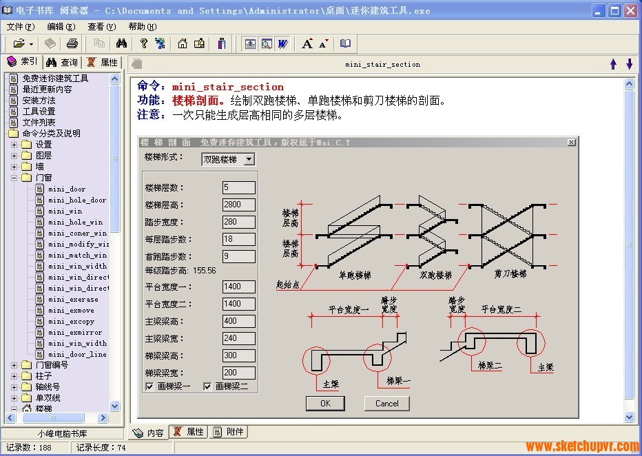

             免费迷你建筑工具 V4.0.0更新内容(2011.06.12)
1. 修bug;
2. 增加【绿色卸载迷你】命令mini_unload,此命令不会删除任何文件,假若将迷你放在U盘中做成移动绿色版,
   退出acad时用这个命令来去除迷你的使用痕迹,以免影响后面使用ACAD的人。
3. 增加【给门窗添加扩展数据】命令mini_win_xdata,兼容Tz3.0 Lz 和Tz Ts的门窗。新生成门窗自动添加。
4. 增加【由边界生成生成遮罩】命令mini_wipeout,可点选或选择多义线和曲线。
5. 增加【遮罩外框开关】命令mini_wipeout_Frames
6. 增加【点选或框选标面积】命令mini_point_area,可以选择面积单位
7. 增加【实体基点取整】命令mini_quzheng
8. 增加【家具布置】命令mini_furniture,住宅平面布置利器。有多种房间,每个房间有多种样式。
   每个家具还有多个选择,以上都可以在拖动中动态切换。另集成画窗帘和衣柜功能。
   用户可以自定义图块。
9. 升级:对变形命令提速;
10. 升级: 为防止与其他工具冲突,将【文字更改Cht】命令名字由cht改为mini_cht,
    另增加文字表格居中、水平对齐和垂直对齐选项;
11. 升级:【修改线形】命令MINI_LTYPE,支持块切换虚线和连续线,不支持块中块.
12. 升级:【造门窗表】命令mini_win_list可以从编号获得高宽信息(假如编号带有它们属性)
13. 升级:【单线变墙】命令mini_line_to_wall支持多义线
14. 升级:【图库浏览】命令mini_blocksee增加插入后拖动翻转的选项和框选居中拖动的选项,拖动时还能旋转90度。
15. 升级:【单选自由翻转图块】命令mini_block_flips增加按Z旋转90度选项;
    原命令仅能翻转图块,现改为可以翻转任意数量的任意实体,仅选择一个块时,用法与原来命令相同。
16. 升级:【删除多义线顶点】命令mini_delete_vertex增加删除框选顶点选项
17. 增加【给块添加遮罩】命令mini_BlockWipeouts
18. 升级:【多义线增加顶点】命令mini_add_vertex改成连续执行。
19. 升级:【尺寸连续断分】命令mini_dim_devide和【尺寸合并】命令mini_dim_merge现支持弧长标注。
20. 升级:【尺寸合并】命令mini_dim_merge现改为智能分组。
21. 增加【标注恢复原值】命令mini_dimreassoc
22. 升级:【动态修改多义线的宽度】命令mini_lw_width改成连续执行。
23. 升级:【建筑符号】命令mini_symbol增加重复执行命令时是显示图形界面还是上次执行的命令。
点击进入下载-迷你建筑工具V4.0正式版3-2011-06-21.part1.rar
点击进入下载-迷你建筑工具使用手册readme.zip
