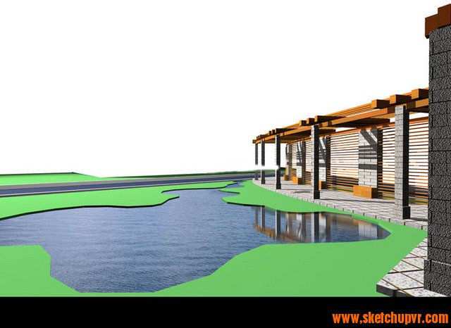

第一步:3D渲染的模型调进PS,进行一些处理,包括修边,调整色彩亮度。

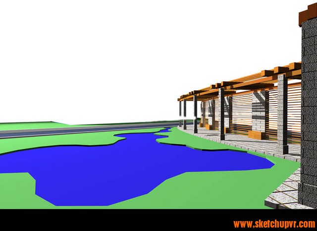

第二步:水的处理,特别注意水中倒影的处理(当然这些都可以在3D中完成)。

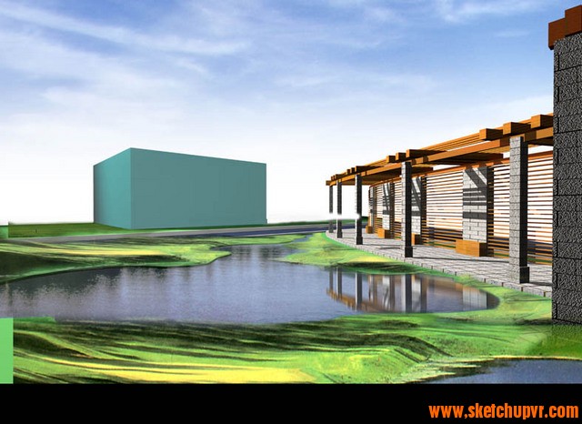

第三步:草地,天空的处理,注意天空的处理,要透气点,注意草地的光影变化。

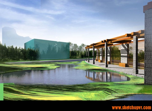

第四步:远景的山,树,注意色彩的处理,远近空间的进深感的变化。

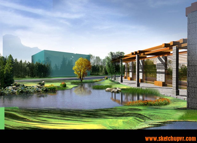

第五步:也只最出效果的,细节的刻画,水里的鸭子,水边的各种水生植物,远处的置石,荷花,人物,当然你手上的材质要丰富才行。。。
这次刻意刻画了缓坡入水的感觉,水岸形式的变化,水源的空间的变化。。。

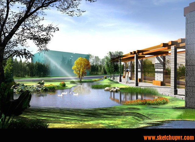

第六步:前景的绘制,注意构图的完整,一般中景为重点刻画部分,前景就可以弱一点,可适当压一下,以突出重点部分。。。。最后调整颜色对比度,基本就OK了。。

光柱怎么制作的
介绍一下吧
