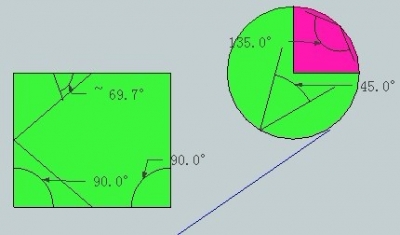

sketchup里角度标注是个问题,对于一些实体设计,弧度,角度不容易标注出来,改插件弥补了创建一个弧和文字在一个新的组的角度尺寸.
安装位置:解压文件放在插件文件夹,打开SU在工具下拉菜单(角度标注)使用说明:点击3点左右,在序列的角度,从任何一点上的一条腿,到顶点,另一条腿上的任何一点(顺时针或逆时针并不重要)。小心您按一下
这个工具让推理引擎为您提供帮助,但不迫使你点击现有的模型实体!
该工具将绘制沿角两侧的两条边,
弧跨越的角度,并显示领导者的文字值的角度。两边缘可以很容易重新调整
本集团与原来的角度,如果包含它的实体随后移动或旋转。
每一维的基本元素都聚集成团
命名的角度尺寸(<angle>),其中<angle>是测角钢。如果您绘制多个角度尺寸,<angle>价值
将帮助您确定哪个是哪个(当然,除非你有几个具有相同的值!)。
每个角尺寸图是封装在一个操作,使
撤消和重做对待所有作为一个单一的步骤的元素。默认为圆弧半径的一半之间的距离先挑点和顶点。用户可以改写
半径在VCB随时输入。如果进入一个新的RADIUS之前的第一点是为未来的角度看,前回升维度是在新的半径重绘。用户选择
额外的角度,直到#半径仍然生效
用户输入一个新值,或选择不同的的工具。
之间的TAB键切换绘图的室内(<180)的角度和绘图的外观(> 180)角度尺寸。如果您按Tab后绘制一个角度尺寸,但在此之前采摘的第一未来的角度来看,目前的角度尺寸将重绘的新模式。与内置的“智能”线性尺寸在SketchUp中,此工具绘制实体图形;他们有没有打领带原来的角度,并不会跟随或规模,如果是修改。您可以打开编辑本集团,但也不太可能你会喜欢的结果 - 很容易删除的维度组,并再次这样做。附件下载:
