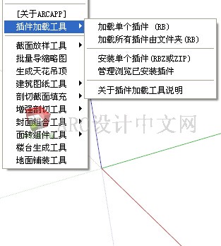

这个插件可以将插件从任何位置如你的U盘直接调入到SketchUp中运行,无需重启SketchUp。
按需加载插件(单个或多个)的 - 你的插件文件(包扩展名)可从任何位置(硬盘,USB或网络驱动器)加载。如果他们是在主要的sketchup插件文件夹,那么您可以使用此选项来重新加载它们(因为他们已经加载的SketchUp时启动)。对于多个插件选项,只需在文件夹中选择任意文件和包含的所有插件都将被加载。
一些(特别是更复杂)的插件不能使用这种方法加载。在这种情况下,你必须将它们安装到SketchUp的主要plugins文件夹。
安装插件 - 这只是另一种方式来永久性地安装在RBZ或ZIP文件的插件。
如果要加载(而不是安装它)按需这个工具,随时随地保存它的文件(例如,在您的USB记忆棒 - 在H:驱动在这个例子中),然后将其加载到SketchUp(无需重启!)由打开Ruby的控制台(窗口>红宝石控制台)和进入这个(修改您的设置):载入 \"H:\\PluginLoader.rb\"
