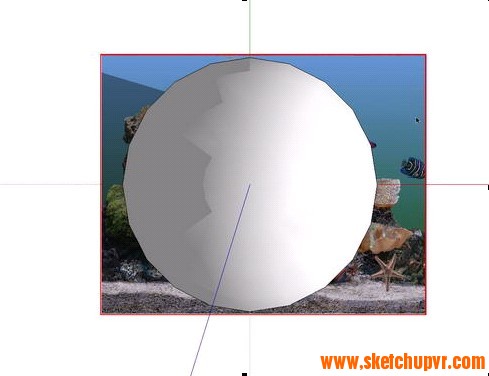

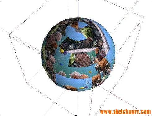

这里再来说说球形的贴图方式吧,其实跟平面的基本一致。5 P8 n  p+ H% h) O* u: @; v7 Q' d
这是原始的贴图方式所显示的贴图$ X; D5 N8 d( p
  c& @/ s: t) t7 X$ A

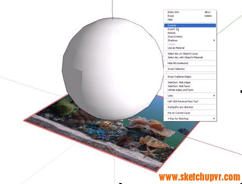

) L1 H' u6 t0 n. R; X1. 导入你所要用于贴图的图片,并调整好大小或所需要的部分能覆盖整个物体
0 c, K* K6 P: J% P$ f 2.jpg
& J- X' f9 h1 g$ x* X$ x1 v* d2.选择图片后按鼠标右键,选择Explode,炸开图片

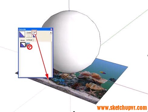

6 E7 Z8 b6 @% m8 R  G3.打开Paint Bucket材质管理器,如图:选择吸管直接在图片上吸取,千万不要选择材质管理器中的图片材质(炸开图片后会在材质管理器中自动将这个图片添加为材质)。
  @& ]. D' o& t/ R+ N7 [. L! ]5 v7 K. s 4.jpg

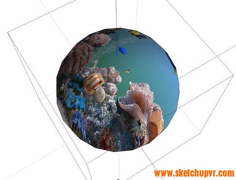

) p5 Q7 O+ Z0 ~4.将吸取的材质赋予所要的物体(如果是组或组件的话必须进入组或组件的编辑状态才以赋予材质,否则......)。8 b$ x8 b# M* L, g3 h4 V0 r
ok!大功告成~

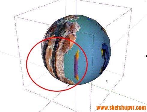

% Z8 H; A0 d/ x必须要注意的是:这种贴图的方式其实只是将图片的正投影投射到物体上,因此如果从侧面看的话就会产生贴图被拉伸的现象,我现在暂时也找不到解决的方法,如果那位DX能够解决的话,希望能够跟帖。呵呵~4 A" G6 h7 c  w4 T+ m' U
