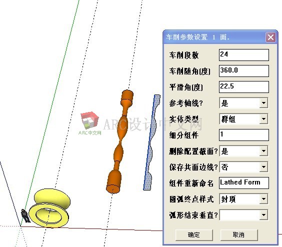

使用说明:
开始一个选择......
*选择线或构造线旋转轴。
*至少有一个面共平面的线(多个共面的面可被选择)
的轴线是允许被选定的面的一个边线的一个;
假如,当使用一个面作为绘图平面的横截面。
选择“快速车削'从'工具'菜单。
你将被提示...
*分段 - 设置免得段数。
*车床角度(度)
*平滑角度(度) 低于这个角度边缘平滑。
*轴参考线 - 是否添加构造线沿轴线。
*实体类型 - 选择实体形状,群组或组件。
*细分组件 - 车削加工的形式划分成数段
每一个都将被创建为一个组件实例。
*删除放样截面? - 是否保持原有的截面。
*保持共面的边线 - 或共面合并成一个。
*重命名 - 组或组件时使用的名称。
*圆弧终点风格 - <360度车削时是否封顶的两头,让他们打开
                    或打开隐藏边(分段组件)
*圆弧终点垂直 - 终止在90度半面两端的轴
记住设定之间使用(只是刺“Enter”键确认)
无效的输入条件下进行测试,系统会提示您再次尝试。
在标准的“跟随我”工具的优点包括:
否需要构建一个圆,跟随左右。
多个面车削一起。
- 圆形的“箍”保持完好车床加工后,以方便编辑。
- 开启不到完整的圆,不创建挤压结束结束的“存根”。
- 测试“由内而外”的形式,并尝试方向正确的面孔。
- 自动分组和/或标记的轴线。
